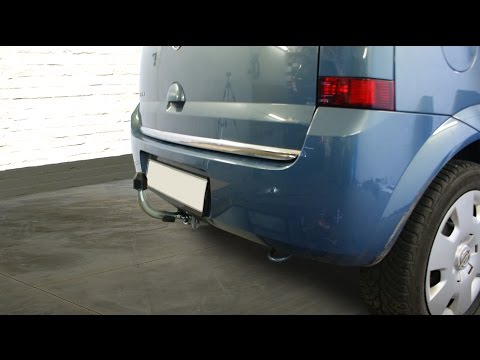

    Hier im Video sieht man kurz die seitliche schwarze Schiene wo der Stoßfänger reingeschoben wird.
    Ausbau der Heckstoßstange beim Opel Meriva - Opel Meriva (Meriva A, MK 1)
